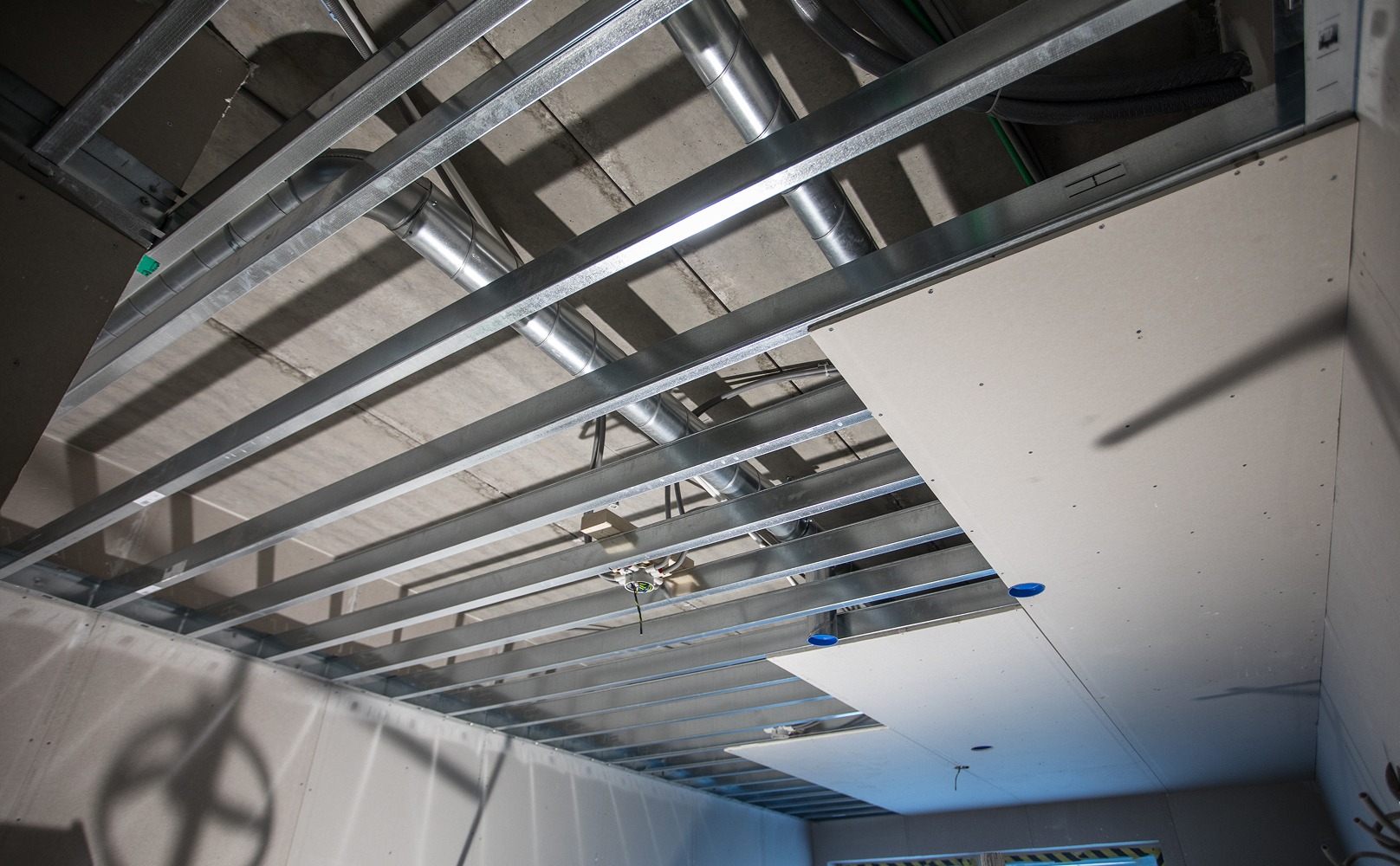

Europrofil har levererat innerväggs-, ytterväggs- och undertaksprofiler till arenan. I de två södra tornen har man monterat fasta nedpendlade undertak på traditionellt sätt. Man har pendlat ner en stomme bestående av primär- och sekundärprofiler. En välkänd och allmänt vedertagen konstruktion.
I de två norra tornen har Botrygg valt att bygga fribärande undertak istället. Lägenheterna är relativt smala vilket gör att spännvidden enkelt kan byggas utan extra åtgärder. Ytterligare en förenkling är att man valt att bygga dessa med WallClick-skenor. Något som visat sig vara snabbt, enkelt och effektivt.
En snickare, som varit med och monterat stora delar av undertaken säger:
– Det finns egentligen bara en sak att tänka extra på, och det är att se till att låsfunktionerna på båda sidorna kommer i linje.
När detta är gjort monteras reglarna snabbt och enkelt i klickfästena. Han fortsätter:
– Jämfört med taken vi byggde i de förra tornen så går det nog minst dubbelt så snabbt att montera. Kanske till och med 60 % snabbare.

En jämförelse mellan de två första tornens nedpendlade tak och de två senare tornens fribärande WallClick-lösning visar på en besparing på 15–20 % i materialkostnad. Lägg till tidsbesparingen och succén är ett faktum.
Fribärande undertak med WallClick
Fördelar med Fribärande WallClick-tak jämfört med nedpendlat P/S-tak:
- Tid – avsevärd skillnad mot traditionella lösningar
- Kvalitet – stabilare underlag för montering av gips
- Ergonomi – på 100 m2 slipper du skruva drygt 600 skruv underifrån och upp
- Smidighet – behöver bara fästas in i omgivande väggar, ingen infästning som krockar med installationer som ska döljas
