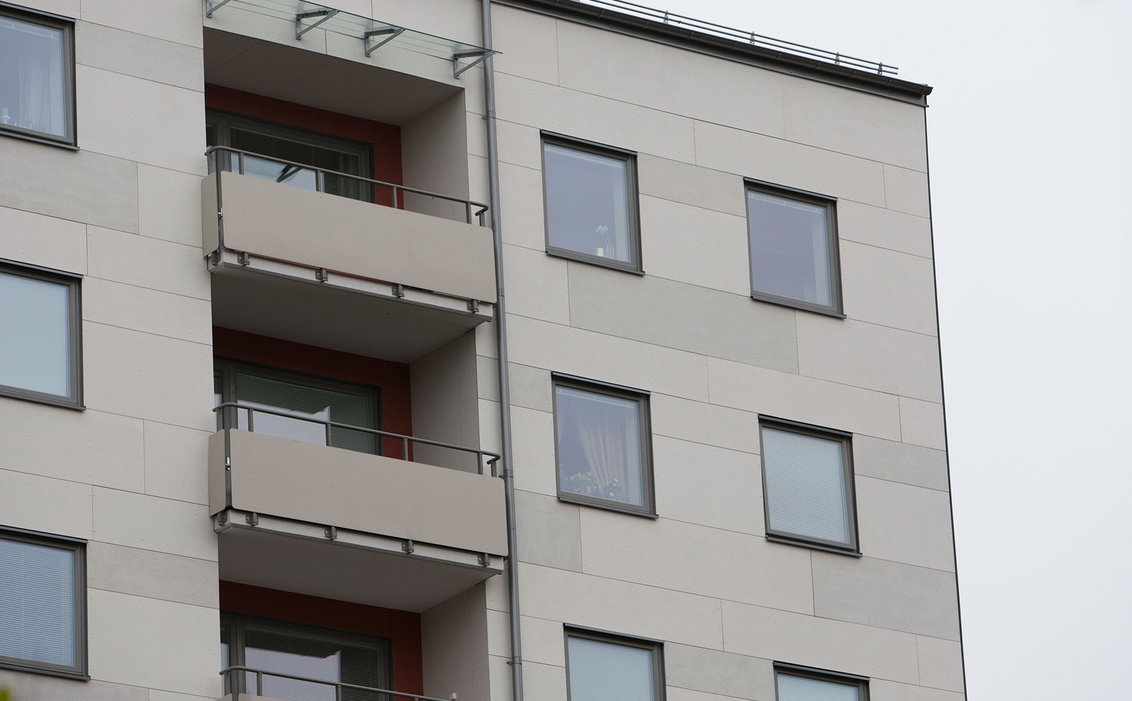

Förutsättningarna för monteringen av den nya fasaden var inte optimala. Fasaden var en ojämn och sliten sandwichfasad som inte kunde belastas med infästningar.
1 400 hål har borrats för att säkra infästningen av stålstommen. Fasaden har riktats upp och tilläggsisolerats med 120 mm mineralull. Utanpå detta har en ny skivbeklädnad från Ivarsson monterats. Taket på byggnaden har tilläggsisolerats med 200 mm isolering, och byggnaden har utrustats med ett nytt värmeåtervinningssytem. Fönstren byts ut mot mer energieffektiva alternativ.
Europrofil har levererat en lösning med stående slitsad ytterväggsregel, CY120, på vilka en vindduk och en stående 45 mm hattprofil monterats som underlag för ny fasadbeklädnad. C-profilen har förankrats i bakomvarande bjälklagskant eftersom den befintliga sandwichfasaden inte kunde belastas.
Sparar tid i projektet tack vare Europrofils fasadsystem
Tack vare Europrofils system har tidsåtgången för montering av stålstomme, isolering och vindduk varit cirka en timme per m2 .
