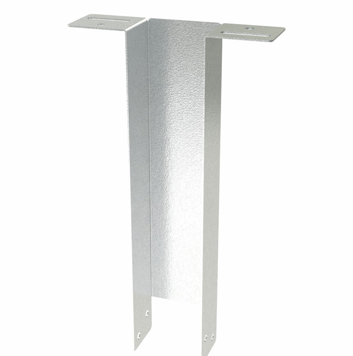

Undervæg NB 200
Med NB 200-nedhængningsbeslaget kan du skabe en stabil nedhængningsmekanisme, der er designet til 45–48 mm trælameller. Nedhængningsbeslaget bruges typisk til at skabe installationsplads til f.eks. ventilation.
